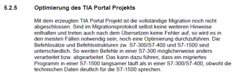

Nette Hinweise zum Abschluss aus dem Migrationsleitfaden:

Auf Seite 39 findet man folgenden Text:
Alle? Das glaube ich jetzt nicht ( CFC, Higraph, inkompatible Hardware, Step7 V5.2 vorhanden... )
