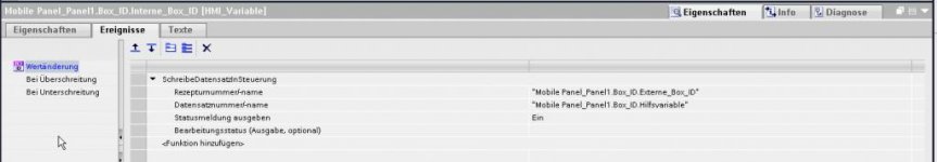

Hallo
Ich habe eine Anlage mit einen Mobile Panel 177 PN und 10 Anschlussboxen.
Ich möchte mir jetzt anzeigen lassen wo die Box angeschlossen ist.
Dieses Funktoniert ja über die Anschlusspunkt-ID möglich.
Ich hab das Problem das ich in der Runtime-Einstellung die Zonen-ID/Anschlusspunkt-ID keine Variable eingefühgt bekomme ist im Rot und Meldet Ungültiger Wert.
Hier meine vorgenhensweise.
1. DB in der Steuerrung erstellt. hier DB 23 und laut Anleitung die 3 Variablen erstellt
2. HMI Variable hinzugefügt.
Versuch in Runtime-Einstellung wie man sieht leider ROT die Variable Interne_Box_ID will er nicht.
Hier noch der Berreichszeiger
So jetzt findet den Fehler ich finde ihn nicht.
Mfg und vielen Dank C.Hellmig:grin:

interne Variable heißt, sie existiert nur im Panel und hat keine Verbindung zur Steuerung.
Momentan hast Du ja unter "Verbindung" eine Verbindung eingetragen. Dort drückst du auf [...] und wählst "Interne Variable".
Jetzt existiert die nur und ausschließlich im Panel. Über Aktion bei Wertänderung kannst Du die dann umkopieren, falls Du die in der Steuerung benötigst...
JS
Interen Variable habe ich gefunden in Runtime ist es auch nicht mehr ROT aber bekomme keinen Wert in meinen DB.
Ja benötige ich wo geht das ?

Ich habe da was gefunden
schreibeDatensatzin Steuerrung?
Was muss ich dann noch angeben um es in meinen DB zu sehen?

Ich habe zwar kein TIA zur Verfügung, doch ich habe mal für Dich die Hilfe in WinCC flexible gelesen
Laut der WinCC flexible Hilfe soll es so funktionieren (TIA wird nicht viel anders sein):
- eine interne Variable "Zone-ID" projektieren (vermutlich Typ UInt)
- in Geräteeinstellungen diese Variable in das Feld "Zonen-ID / Anschlusspunkt-ID" eintragen
- bei der Variable "Zone-ID" bei Wertänderung die Systemfunktion SetzeWert (Variable: MeinePLCVariable, Wert: Zone-ID)
Alternativ kann man bei den Zonen die Ereignisse "Beim Eintritt" nutzen, um einen Wert in eine PLC-Variable zu schreiben.
Details siehe die TIA-Hilfe, Stichworte: Zonen-ID, Zone Ereignis, Zone Bezeichnung
Habe jetzt hinbekommen das Mir die ID im Panel angezeigt wir E/A Feld aber das bekomme ich über Wertänderrung noch nicht in meine Steuerrung

Du willst jetzt einen Datensatz, sprich ein Rezept schreiben. Das ist in diesem Zusammenhang falsch.
Du nutzt den Befehl "SetzeVariable". Bei Variable trägst Du die Variable ein, die mit der Steuerung verbunden ist und bei Wert änderst Du ganz hinten mit dem DropDown auf HMI_Variable und wählst dann die interne Variable, in der die ID steht.
Falls das tatsächlich mit der Wertänderung bei der internen Variable nicht registriert wird, würde ich in der SPS einen Blinktakt erzeugen (z.B. 1s), diesen Blinktakt als Variable im HMI anlegen und das "SetzeVariable" daran anbinden...

Gut, erst einmal Glückwunsch.
Interessant wäre jetzt für alle Anderen, wie...
so wie beschrieben mit "Wertänderung" direkt an die interne Variable oder mußtest Du über den Blinker gehen?
