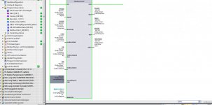

Hallo, ich möchte als Client mit einer S7 1200 Daten zu einer B&R Steuerung senden und von dieser Empfangen.
Das Problem ist, sobald das request gesendet wird, zeit mein Client Baustein 7600 an und bleibt so hängen.
Das Request ist mit busy verknüpft so dass es nicht gesendet wird wenn der Baustein noch arbeitet.
CPU Stop/Start bringt leider nichts...
Die B&R SPS stellt die Daten im Format INT zur Verfügung.
Hat jemand eine Idee woran das liegen kann?
Screenshot vom Client Baustein ist in der Anlage.
Hallo Harald,
mein Screenshoot beantwortet Deine Fragen eigentlich schon...
Es ist der Siemens Baustein aus der TIA Bibliothek. 7600 steht im Status und busy ist dauerhaft auf 1
Komisch, in meinem TIA V15.1 gibt es keine Siemens-Anweisung "ModbusClient" :confused: Welche TIA-Version verwendest Du?
Und wo steht in Deinem Screenshot die 7600? Ich kann die Zahl nirgends finden...
Der Status ist nicht 7600 sondern 16#7006
TIA Hilfe > Suchen nach: mb_client > MB_CLIENT: Als Modbus-TCP-Client über PROFINET kommunizieren (S7-1200, S7-1500)
Parameter STATUS (S7-1200, S7-1500)
STATUS (W#16#) 7006 | Daten werden empfangen.
Du willst 80 Register ab Halteregister 16 lesen?
Scheint so als ob sich die B&R-Steuerung bei diesem Leseauftrag nicht angesprochen fühlt. Oder ist ihr die Datenmenge zu groß? Versuche zunächst mal 1 oder 2 Register zu lesen.
Was hast Du im IDB "ModbusClient_DB" (DB1) in "MB_Unit_ID" eingetragen? Was soll laut Handbuch der B&R Steuerung angegeben werden?

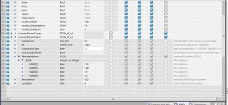

Ich habe mal 2 Register eingegeben - allerdings ohne Erfolg
Ääää im DB1 habe ich gar nicht eingetragen - ich habe nur den DB 100 ModbusData parametriert... siehe Foto...
fehlt mir da was??
fehlt mir da was??
Weiß ich nicht, schau ins Handbuch der B&R Steuerung, ob die einen bestimmten Wert im Modbus Unit Identifier erwartet.

PS: Daß Du die Verbindung in DB 100 ModbusData richtig parametriert hast (IP-Adresse, Port 502, ...), davon gehe ich aus. Das hast Du sicher schon öfters überprüft? Eine ModbusTCP-Verbindung zu irgendeinem Partnergerät ist offensichtlich aufgebaut, sonst würde MB_CLIENT nicht Status 16#7006 melden sondern einen Fehler 16#8...
Daß/ob die Verbindung zu dem Modbus-Partner aufgebaut ist, kannst Du auch an "ModbusClient_DB".Connected sehen.
Hallo Harald,
ja, das habe ich schon überprüft... wenn ich hier etwas ändere kommt auch sofort ein Fehler am Baustein..
Eine Verbindung scheint also aufgebaut zu sein..
Im Handbuch der B&R steht leider nur wie toll die Steuerung ist... Ich werde morgen mal versuchen dort anzurufen..
Man kann an dem Schnittstellenmodul der B&R eine Teilnehmeradresse eintragen in dem man ein Rädchen mit dem Schraubendreher
auf eine Zahl bzw. ein zweites auf einen Multiplikator stellt (wie bei Profibus) ich habe diese Adresse im DB 1 unter Unit ID eingetragen
allerdings ohne Erfolg..
