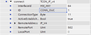

ich will gerne Input Register mit meiner Siemens SPS (CPU 1512SP-1 PN FW 4.0) auslesen. Leider bekomme ich immer wieder den Fehler 8380.
Das auslesen vom Rechner funktioniert über ein Tool. Im Istanz DB habe ich die Slave ID (100) eingetragen, so wie ich es hier gefunden habe im Forum. Aber egal welchen Mode oder Adressen ich einstelle, immer wieder Fehler 8380. Hat einer eine Idee?

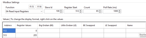

Dein unteres Bild in #1 zeigt also, wie du mit einem Tool das (unbekannte) Modbus-Gerät abfragst? Da hast du als "Slave Id" 100 eingetragen. Wenn das funktioniert hat, dann must du also bei MB_Unit_ID auch 100 eintragen.
Am besten direkt vor dem MB_CLIENT-Aufruf direkt in den Instanz-DB eintragen mit MOVE oder SCL: "MB_CLIENT_IDB".MB_Unit_ID := 100;
Du willst mit der Modbus Funktion "04: Read Input Registers" 65 Register ab Adresse 512 lesen?
Dann sollte das mit diesen Auftragsparametern klappen:
MB_MODE = 0
MB_DATA_ADDR = 30513
MB_DATA_LEN = 65

Die IP-Adresse des Modbus-Gerätes hast du korrekt bei RemoteAddress eingetragen?
IP-Adresse ist richtig eingetragen. MB_Mode 0 und 104 mit jeweils angepassten Adressen habe ich auch schon probiert.

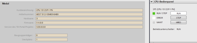

Welche Firmware-Version genau ist auf deiner CPU 1512SP-1 PN? (Nicht als was sie projektiert ist, sondern Online nachschauen.)
oder gibt es wirklich eine V 4.0.0 ?
PS: Tatsächlich ... V4.0.0 ist die neuste Version (vielleicht noch zu neu? ;) )
Firmware-Update für CPU 1512SP-1 PN
PPS: hast du schon den Siemens Support befragt?
PPPS: der oben verlinkte Beitrag zur Firmwareversion V 4.0.0 wird offensichtlich von Siemens nicht gepflegt :mad: Es gibt tatsächlich seit ca. 3 Wochen eine Version 4.0.4 - siehe Beitrag #16 von DeltaMikeAir
