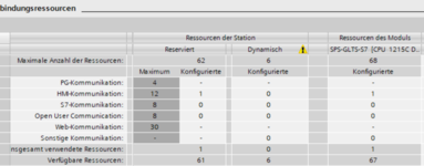

ich habe ein Problem: ich will 4 externe Geräte (alle gleiche Hersteller, gleiche Typ) mit S7-1215 über Modbus TCP/IP abfragen:
1. IP: x.x.x.2 ID:1
2. IP: x.x.x.3 ID:1
3. IP: x.x.x.4 ID:1
4. IP: x.x.x.5 ID:2
die Verbindung und Parameter funktionieren soweit aber nur immer bei 2 Geräten. sobald ich durch Parameter Anpassung oder bei Programm Einspielen, Kommunikation mit einem anderem Gerät aufbaue, ein Gerät, was bis jetzt online war, ist nicht mehr erreichbar. Es sind immer nur 2 erreichbar und 2 nicht.
Parameter sind wahrscheinlich richtig, weil ich alle 4 Geräte online hatte.
Habt ihr vielleicht eine Idee, woran könnte es liegen?
Vielen Dank

Warum verwendest du für die Kommunikation immer die gleiche ID? Spendier mal jedem Aufruf auch eine eigene Kommunikations-ID.
Oder hast du die Aufrufe sequentiell aufgebaut und gegeneinander verriegelt? Wenn ja, wirklich alles sauber umgesetzt?
/edit: Grade gesehen, dass du dreimal die ID 1 und einmal die ID 2 verwendest. Funktioniert immer die Kommunikation mit der IP x.x.x.5 und einem der anderen 3?
Gleichzeitig aufgebaute Verbindungen müssen zwingend verschiedene Verbindungs-ID haben. Wenn man die selbe Verbindungs-ID mehrmals für verschiedene Kommunikationspartner verwenden will, dann muß bei Wechsel zu einem anderen Kommunikationspartner (andere IP) die Verbindung abgebaut und zum neuen Partner neu aufgebaut werden.
Unit ID bekomme ich direkt von Geräten. bin jetzt nicht direkt an der Anlage, aber ich glaube Gerät mit ID:2 war immer erreichbar.
Wenn ich Unit ID SPS seitig anpassen, dann verliere ich Verbindung?!
Die ID die dort eingetragen wird, hat nichts mit dem Partner zu tun. Das ist die ID, die die CPU in ihren Verbindungsresourcen dafür nutzt. Diese kann also nicht mehrfach (zeitgleich) verwendet werden.
Daher die IDs eindeutig verwenden, dann sollte es funktionieren. Das siehst du auch daran, dass die ID 2 immer funktioniert und die anderen drei sich die ID 1 teilen, daher immer nur eins davon funktioniert.

ich brauche sowieso mehrere TCON_IP_V4 da ich mehrere Modbus TCP Slaves im Projekt habe. Also wollte ich eine Verbindung je Modbus Slave haben und nicht pro Aufruf bei mehreren Datenpunkten (über 125).
Bei Modbus TCP gibt es keine Slaves. Sondern Server (das Modbus Gerät) und Clients (Du). Eventuell ist das MB_Server-Gerät ein Gateway zu weiteren Modbus-RTU-Slaves? Auch dann kommuniziert die MB_CLIENT-Anweisung immer mit dem selben MB_Server, es muß nur die MB_Unit_ID entsprechend den Busadressen der Modbus-RTU-Slaves geändert werden.
Haben Deine "Slaves" verschiedene IP-Adressen? Dann brauchst Du mehrere TCON... Wenn es immer die selbe IP-Adresse ist und sich nur die MB_Unit_ID unterscheidet, dann mache alles mit der selben MB_CLIENT-Anweisung und ändere in der Schrittkette auch die MB_Unit_IDs.

Wenn Du genug Verbindungsressourcen hast, dann kannst Du zu jedem Server eine eigene Verbindung aufbauen und einen eigenen MB_CLIENT-Aufruf verwenden (schnellere parallele Kommunikation). Oder langsamer: dieselbe Verbindungsressource verwenden und die Verbindung für den Serverwechsel immer abbauen und zum nächsten Server aufbauen.
