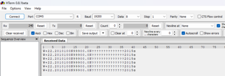

nochmal kurz mein Problem zusammengefasst, ich habe eine Elsner P03/3 30140 RS485 Ascii, diese wollte ich zunächst ganz einfach mit der 9-pol. Steckdose X3 einer PFC200 8212 und Codesys 3.5 anschließen, 40Byte empfangen und auswerten, dieser 1. Ansatz ist gescheitert, 2. Ansatz Empfehlung KI, Wago 750-653 mit FB SERCOMM aber codesys 2.3 und PFC8212 auf FW(22), hier lief erst mal der interne Ringzähler des SERCOMM aber die Datenübergabe zu einem externen Array blieb erfolglos, 3. Ansatz auf KI-Empfehlung PFC8212 auf FW (28) Codesys 3.5 SP21 Patch 3, und 750-653, online gelingt es in den 653 reinzuschauen aber sinnvoll nichts zu ändern, was aber dort passiert ist sicher nur für Eingeweihte, Fazit: ich brauche einen fachmännischen Rat, die KI ist unterhaltsam aber mehr auch nicht. Der letzte Hinweis der KI war PFC8212 auf FW(23) dann ist die 9-pol. Steckverbindung X3 wieder frei für externe RS485-Geräte und dann frei für den nächsten Versuch.
Kann mir jemand einen Hinweis geben wie ich die teure Elsner RS485 Ascii noch verwenden kann. Mit der Wago 8212 zur Steuerung Wintergarten Beschattung und Heizung habe ich von Anfang an keine Probleme gehabt.
