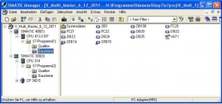

Die PUT/GET Bausteine brauchen nur auf einer CPU ausgeführt werden.
Es gibt Teilnehmer welche die S7-Kommunikation nur in Server-Funktionalität beherrschen (steht dann so im Handbuch). D.h. dieser Teilnehmer ist dann passiv, und die PUT/GET-Bausteine müssen auf der Partner CPU ausgeführt werden.
Der Teilnehmer auf dem die PUT/GET-Bausteine ausgeführt werden ist Client, weil er die S7-Dienste der Server-CPU in Anspruch nimmt. Die Abwicklung der Server-Dienste übernimmt das Betriebssystem der SPS, darum muss auf dieser SPS nichts programmiert werden.
