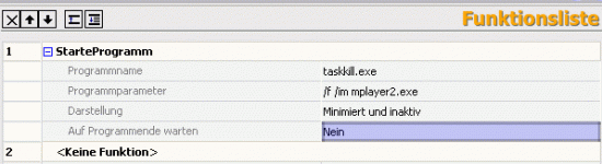

kann mir jemand sagen, ob es irgendwie eine StopProgram Funktion gibt? starte den Media Player wie gewohnt, schließen bzw. stoppen geht bis jetzt noch nicht. Direkt am Player möchte ich es nicht machen, da er nur im Hintergrund laufen soll!

Wie funktioniert das mit dem taskkill? Habe Wincc gerade nicht vorliegen... Gibt es taskkill als Funktion bei wincc flex 2008?
Solange er dann nur den Media Player Task beendet, ist es gut. Wenn aber alle Programme dadurch beendet werden, würde ja auch Wincc flex 2008 runtime geschlossen werden...
musst du von flex aus als externes prog aufrufen
