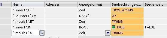

Bin daher hingegangen und habe erstmal die einfachste CPU genommen und mit FUP einen TON an einen CTU gehängt.
Dann auf Übersetzen, alles ausgebügelt und dann Simulation gestartet.
Anschl. die kleine Brille angeklickt und konnte nun prima über beiden Bausteinen alles exkat nachvollziehen > Prima.
Dann alles neu und ne 1500er ausgewählt.
Den OB1 gelöscht und mit SCL neu angelegt.
Den TON und den CTU eingedaddelt, übersetzt etc.
Dann etwas mehr geklickt wegen der anderen Simulation...
Dann lief die Sache wohl und trotz eingeschalteter Brille war rechts daneben erstmal nur der Q vom TON und überall FALSE.
Dann das Beobachtungsfenster gefunden, den TON mit ET und den CTU mit CV anzeigen lassen: TON timert sich korrekt hoch und startet wie gewollt,
ABER der CTU zählt nur Ab und Zu weiter ????
Vesrtehe ich überhaupt nicht ?
Als wenn der Impuls nur ab und an beim CTU ankommen würde ???
Was mache ich hier falsch ?
