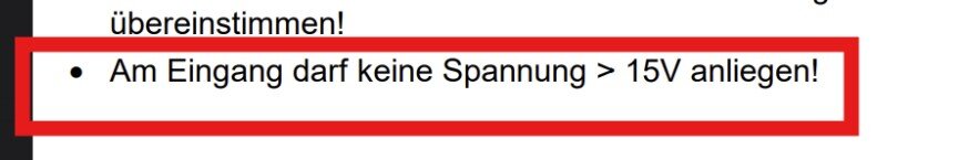

Endlich das alte ölige Sensorkabel mühselig verfolgt. Hängt an einer VIPA SPS: AI SM 231 1BD52 Karte
Zeigt offensichtlich Fehler bei F0 - dort wo das Signal hingeht oder hingehen sollte - Also kann das ganze nicht funktionieren.
Weiß jemand von euch, was die rote LED bei F0 bedeutet?
Nicht dein Ernst oder?
RTFM
Tatsächlich ist über das Scheißteil gar nicht so viel sinnvolle Dokumentation auf die Schnelle zu finden. Und er fragt ja ob es jemand weiß. Offensichtlich weißt du es nicht. Daher wäre es ratsam möglicherweise ein Manual aufzutreiben. Aber evtl gibt ja hier doch einen, der es weiß, weil er mit so einer Kiste arbeitet.
Ich frage mich nur immer wo diese ganze seltesamen Steuerungen her kommen. Noch nie was von VIPA gehört.
Eine rote LED an einem Analogeingang kann aber oftmals Wertebereichsüberschreitung oder -unterschreitung bedeuten. Also möglicherweise mehr als 20mA oder weniger als 4mA.
Noch eine Erkenntnis: Wenn man den Sensor nach Schaltplan anschließt zeigt es maximal Temperatur an. ca 100°C
Bleibt die rote LED an, nachdem der Sensor angeschlossen wurde?
Bestimmt schon 100mal nachgefragt, Foto vom Schaltplan 😂
Die Karte kann nur 4DMU Strommessung. Also braucht man für den neuen 2DMU-Sensor ne Trickschaltung ;)
Ich würd mal ins Blaue Tippen:
Sensor 1 -> +24V
Sensor 2 -> AI-Karte 2
AI-Karte 3 -> -24V
Aber die AI-Karte, bzw. zumindest der eine Eingang könnte mit einiger Wahrscheinlichkeit nach dem Gebastel im Eimer sein...
