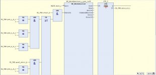

Guten Tag,
ich bin es mal wieder. Ich habe soweit einiges umgestrickt und das Programm bereits deutlich reduziert.
Jetzt komme ich zu meiner neuen Frage.
Ich habe ja jeweils 3-X Positionen 3-Y Positionen und 2-Z Positionen.
Diese Positionen werden über einen Array Index per Counter hochgezählt.
Zur Zeit ist es soweit Programmiert:
Pos X2 <- Pos Z2 <- Pos Z1 <- Pos Y3 ....... Pos Z2 <- Pos Z1 <- Pos Y1 <- Pos X1
Jetzt muss ich mit der Pos Y ja nur Rückwärts fahren.
Heisst den Array Index der Y-Achse Runter zählen bis der wieder auf 0 ist, um dann wieder hochzuzählen bis ich am Ende des 9. Messpunktes bin.
Pos X2 -> Pos Y3 -> Pos Z1 -> Pos Z2...... Pos Y1 -> Pos Z1 -> Pos Z2 ->Pos X3
ENDE<- Pos Z2 <- Pos Z1 <- Pos Y3 ....... Pos Z2 <- Pos Z1 <- Pos Y1 <- Pos X3
Im Anhang ist der Counter zu sehen der den Array Index GL_VAR.pos_x_d_i Hochzählt. Mit einem Counter Down direkt am Counter UP hat das nicht funktioniert... Kann mir jemand evtl. eine Hilfestellung dazu geben? Wie man sowas am einfachsten umsetzen kann?
