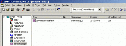

sollte doch nun alles klar sein.
dann sollte alles klappen. nach einer neuübertragung des op-projekts musst du durchschleifen im op wieder neu aktivieren, da das nach der übertragung standartmässig 'nur' auf online geht.
PC__________OP__________AG
| |___hier das AG-OP-Kabel aus beitrag [URL="https://www.sps-forum.de/showpost.php?p=54638&postcount=52"]52[/URL]
|____hier dein kabel welches du zur kommunikation mit dem op verwendest.
das op auf durchschleifen schalten
