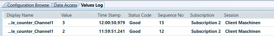

Im Datenbaustein auf der SPS-Seite ändert sich der Wert, aber im Client sieht man diese Änderung erst, wenn ich eine andere Variable anklicke und auf die ursprüngliche zurückgehe.
Hier müsste ja eigentlich der Client weiterzählen, wenn sich der Wert in der SPS ändert. Das macht er aber nicht bei allen Datenbausteinen.
Nimm doch bitte mal den UA Expert von Unified Automation als Client, und probiere dann dasselbe aus (Subscription auf diese Variablen). Wie verhält sich das dann mit den Updates der Werte?

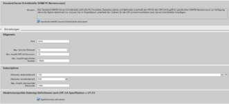

Evtl. sind Screenshots von DBs, Instanz DBs und/oder der Serverschnittstelle bzw. der OPC UA Einstellungen (Schnittstelle FB und auch Eigenschaften DB) sinnvoll.
Welche Art von OPC UA Interface wird denn überhaupt verwendet?
Das "standard SIMATIC server interface", also der Haken im Eigenschaften-Dialog der PLC, oder ein "Serverinterface", welches im Projektbaum unterhalb der PLC unter "OPC UA communication" angelegt wird?
In beiden Fällen bleibt das Umbenennen eines DBs nicht folgenlos.
Beim "standard SIMATIC server interface" wird das OPC UA Modell automatisch aus den SIMATIC-internen Daten gebildert. Dabei werden die NodeIds durch Konkatenation aus dem Pfad zu dem Datum gebildet. Der DB-Name ist Teil dieses Pfades, also werden sich dann die NodeIds ändern und der Client muss nachgezogen werden.
Beim "Serverinterface" bleibt zwar die Außensicht gleich, d.h. der Client muss nicht geändert werden, aber das Mapping der Außensicht auf die SIMATIC-internen Daten wird nach einer Umbenennung des DBs nicht mehr stimmen. Das wird nicht automatisch angepasst, sondern das müsste man im Serverinterface-Editor nachziehen.

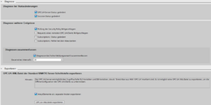

Hier mal ein paar Einstellungen:

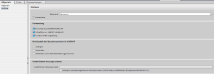

Und die Einstellungen der DBs:
Ich denke, dass sollten alle wichtigen Informationen sein.

Ich habe ja auch nur den Namen des DBs geändert und dann wurden die Werte im Client auch automatisch aktualisiert und das bei den gleichen Einstellungen, die man hier sehen kann.
