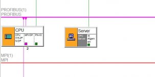

ok habe es soweit geschafft, dass ich die PC Station überspielen konnte aber meinen Server sehe ich im Scout nicht
Servus, Gott sei dank bist Du online!!!!!!!!!!!!!!!!!!!!!!!11Warum hast du ein "Application" in den PC Station ?
Hast du ein Verbindung in NetPro projektiert ?
Adresse müsste stimmen weil ich über die Lan Karte auch auf meine CPU komme.Hast du eine LAN Karte mit den eingestellte IP 192.168.0.2 ?
Vor den Import muss IP, Subnet und Gateway mit die in den IE General eingestellte Werte in den tatsägliche LAN Karte abgestimmt werden.
In den STEP7 Projekt wo es schon ein S7 Steuerung gibt, ein "SIMATIC PC Station" einfügen.
Dann in diese PC Station, ein "OPC Server" einfügen, und Hardware nach wahl (CP5621, CP1612, "IE Algemein", ..). (Fehlt !)
Eigenschaften von den Hardware öffnen, und an den gewünschte Netz anhängen (Profibus oder Ethernet). Eigenschaften wie Profibus adresse oder IP adresse spezifizieren. (Fehlt, nach einfügen von IE Algemein durchführen).
NetPro öffnen. Den OPC Server in den PC Station markieren, und ein Verbindung einfügen. Der S7 Station als Verbindungspartner spezifisieren. Dann von NetPro muss den Verbindung in beide Stationen geladen werden (S7 und PC Station).
Fertig !
Ja. Wenn dies in beide Stationen geladen wird, dann sollte dein OPC Verbindung funktionieren.
Und ein Tip: Weil die Verbindnungsname auc der OPC Topic Name ist, dann ist es besser mit ein kurzere aber auch mehr spezifike Name als "Verbindung1".
