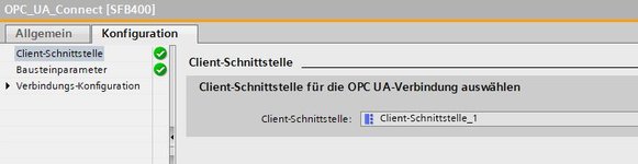

versuche gerade mit einer 1516-3 CPU als Client auf eine andere (Server) zuzugreifen.
Kennt sich einer von euch mit den Bausteinen dort aus?
Die Verbindung generell habe ich bereits mit UA Expert getestet. Das funktioniert einwandfrei.
Wenn ich aber im TIA Portal mit der anderen CPU drauf zugreifen möchte, funktioniert das nicht so gut.
Habe die Schnittstelle eingerichtet und konnte dadurch beim Baustein die Schnittstelle auswählen. Dadurch wurden die Ein-/Ausgänge automamtisch zugewiesen.
(Auch die Adresse des Servers stimmt)
Wenn ich jetzt mit REQ eine steigende Flanke starte passiert gar nichts. Hat da jemand eine Idee?
