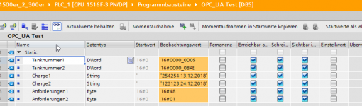

Hallo Zusammen,
gleich vorweg dies ist mein erster "Gehversuch" mit OPC UA auf 2 Stück 1500er.
Ich habe auf einer 1516F den OPC UA Server aktiviert und möchte nun auf einer 1516 als Client die gewünschten Variablen auslesen. Dazu habe ich die Leseliste angelegt, konnte den Server und die gewünschten Nodes auch finden. Jedoch werden in dem von Tia angelegten DB die Werte nicht angezeigt (siehe Bild). Parallel kontrollierte ich die Nodes mit dem Demo Client von Softing und dort sind die Werte vorhanden.
Firmware auf beiden CPU´s upgedatet auf 2.6
THX
