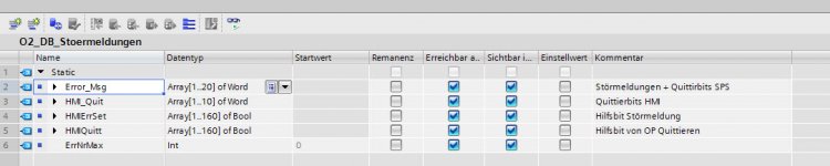

Slice ist doch Mist, meine Störmeldungen haben die Störmeldenummer gleich in der Variablen stehen, ...
Slice ist irgendwie was für den Notfall, wenn einem nichts Besseres einfällt.![]()

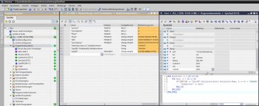

Das funktioniert nur solange wie die Maschinen immer gleich bleiben. Ich mache Software im Anlagenbereich und jede Software gibt es nur genau 1 mal.
Bei der S7 1500 habe ich in allen Objekten den Program_Alarm eingebaut und muss mir überhaupt keine Gedanken mehr machen um meine Alarme. Zusätzlich habe ich noch per Slicing ein OUT als Alarmwort das ich für 3. oder
die S7 1200 zur Verfügung stelle.
Bei S7 1200 standardisiere ich lieber meine Meldungen im Bezug auf die Objekte und weiß auf welchem Bit eine spezifische Meldung des Objektes liegt.
Der in SCL erstelle Baustein ist Deckungsgleich mit dem in der S7 1500 ich muss nur den Program_Alarm Teil auskommentieren und kann auch in der S7 1200 damit arbeiten.
