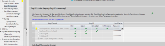

hat jemand von euch eine Idee wo dieses Passwort gesetzt wird? Versuche mein Projekt mit TIA V18 auf einen IPC277E auf dem WinCC Runtime Advanced und eine CPU 1507SF läuft aufzuspielen bzw. mich damit Online zu verbinden.
Das Passwort zum Schutz vertraulicher PLC-Kommunikationsdaten ist es nicht.
Die Zugriffsstufe macht auch keinen unterschied.
Ob ich die Legacy Kommunikation Ein- oder Ausschalte macht ebenfalls keinen unterschied.
Habe bereits einiges versucht, leider bisher ohne Erfolg.
Laut Siemens soll ich die Soft-CPU neu installieren. Hab ich bereits gemacht, ohne Erfolg, danach auf einen neuen IPC mit einer frischen Installation gewechselt, leider wieder ohne Erfolg.
Bin langsam echt ratlos..
Hier die Zugriffssteuerung deaktivieren, dann Hardware Übersetzen und in die Steuerung/PLCSim laden.
Edit: Seit Tia V17/V18 muss ein Passwort für den Zugriffschutz der CPU eingegeben werden, das jedoch deaktiviert werden kann.
Alternativ kann auch ein Benutzer und Rolle in den Security-Einstellungen eingegeben werden, sowie für die jeweilige Zugriffsstufe ein Passwort (je Stufe ein unterschiedliches Passwort)

Mit den Zugriffsstufen musst du in den Einstellungen der Steuerung unter "Schutz & Security => Zugrifssteuerung" ein Passwort vergeben. Wenn du online auf die Steuerung willst, muss dann ein Passwort für den Vollzugriff (ohne Schutz) bzw. Vollzugriff inkl. fehlersicher (kein Schutz) eingetragen sein. Das Passwort wird dann beim Benutzertyp "Mit Zugriffsstufe-Passwort anmelden" eingegeben.
Benutzertyp "Projektbenutzer" ist zum eingeben des Passworts und des Benutzernamens, wie ich das bereits in dem post #12 beschrieben hatte.
Was für dich dann eher relevant ist, musst du wissen. Ich bevorzuge immer die erste Variante (Post #12)
Was es mit dem Benutzertyp "Anonymer Benutzer" auf sich hat, kann ich nicht sagen, da ich den nicht verwende.
Noch eine kurze Anmerkung.
Die Zugriffsstufe "HMI-Zugriff" wird benötigt, wenn dann noch ein Bedienpanel auf die Steuerung zugreifen soll. Im HMI muss dann das gleiche Passwort sein, wie in der Zugriffsstufe "HMI-Zugriff", sonst funktioniert die Kommunikation zwischen CPU und HMI nicht.
