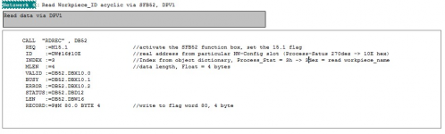

ich nutze SIMATIC S7-SCL Version 5.6.
Ich möchte die Funktionen WRREC und RDREC in SCL Code schreiben, stosse aber auf Probleme.
1. Stimmt die Zuweisung von VALID nicht, wie mache ich das? habe es mit := und => versucht. Natürlich hat die Variable einen Bool... leider funktioniert es nicht.
2. In TIA Portal kann ich z.B. RDREC.REQ und damit den Input REQ beschreiben, funktioniert das hier auch? Wenn ja wie?
Danke für eure Hilfe.

Ich denke mal dein Aufruf ist nicht vollständig, so sieht ein kompletter Aufruf aus:
Was für ein Variablentyp ist denn Test? Bool?
Das was du weiter unten programmiert hast ( IF REDRC.VALID ) kann so auch nicht funktionieren. Wenn dann IF DB40.valid...
die Zuweisung passt mit dem :=
Die Fehlermeldung sagt, dass Test den falschen Datentyp hat. Schau mal, ob es wirklich BOOL ist oder ob Du den eventuell doppelt definiert hast.
RDREC.REQ kann man in Step7 auch nutzen.
Die Abfrage auf REDREC.VALID = 1 passt nicht, das muss auf TRUE oder FALSE abgefragt werden.

Vielen Dank euch! Das hat funktioniert.

Ok, ich habe es gerade erst gesehen, dein Aufruf ist falsch. Hier mal der Aufruf als Vorlage:
RDREC.DBxxx(REQ :=  // IN: BOOL
            ,ID :=  // IN: DWORD
            ,INDEX :=  // IN: INT
            ,MLEN :=  // IN: INT
            ,RECORD :=  // INOUT: ANY
   := DBxxx.VALID; // OUT: BOOL
   := DBxxx.BUSY; // OUT: BOOL
   := DBxxx.ERROR; // OUT: BOOL
   := DBxxx.STATUS; // OUT: DWORD
   := DBxxx.LEN; // OUT: INT
Du müsstest nur deine Variablen eintippen.
Hier ein Beispiel wo deine "Test" Variable hin muss:
RDREC.DB40(REQ :=  // IN: BOOL
            ,ID :=  // IN: DWORD
            ,MLEN :=  // IN: INT
Test := DB40.VALID; // OUT: BOOL
     := DB40.BUSY; // OUT: BOOL
     := DB40.ERROR; // OUT: BOOL
     := DB40.STATUS; // OUT: DWORD
     := DB40.LEN; // OUT: INT
Im Prinzip kannst du dir dann aber auch die Test Variable sparen und direkt auf den Instanz DB zugreifen.
