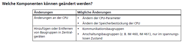

naja, im Handbuch steht erstmal auf den ersten Blick nicht, dass man Topologie ohne CPU-Stop ändern könnte. aber das muss nix heissen:
zum PNIO kenn ich da aber auch nicht wirklich aktuelle Handbücher...
