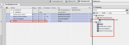

ich habe den Lesekopf "WCS3B-LS610" von Pepperl+Fuchs, welchen ich über eine Profinetschnittstelle mit meiner SPS "1211 DC/DC/DC" auslesen muss.
Konkret geht es um die Positionsdaten und die Geschwindigkeitsdaten. Pepper liefert dazu eine GSDML-Datei aus und gibt ein paar Informationen darüber, wie man die Daten, die ankommen verarbeiten kann. Ich habe aber noch nie damit gearbeitet und kann damit nicht so richtig was anfangen. Wie ich die ankommenden Bit-Daten in mm umwandeln kann ist mir klar, jedoch weiß ich nicht wie ich überhaupt an diese Daten rankomme. Ich muss die ja irgendwie in meinen Baustein bekommen um die dann verarbeiten zu können.
Die GSDML-Datei habe ich schon eingebunden und unter den "Nicht gruppierte Geräte" finde ich auch das entsprechende Gerät. Nur weiter weiß ich jetzt nicht.

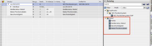

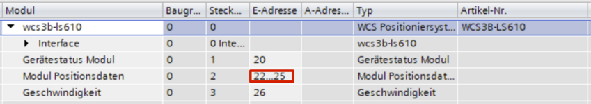

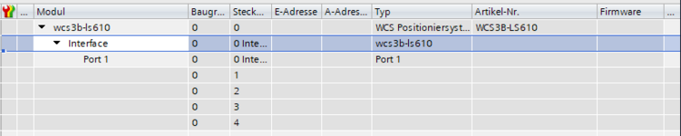

Was meinst du mit an die Daten rankommen?
Die Module sind konfiguriert?

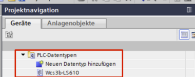

Der rot markierte Bereich ergibt sich wegen der Verwendung einer UDT.
UDT
Ob die Position so richtig dargestellt wird, muss man sich dann mal Live anschauen ggf ändern.
1717143973041.png,

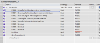

Die UDT musst du selber erstellen ;-)

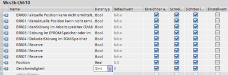

Und ich habe gerade gesehen, dass ich einen Fehler in der UDT gemacht habe. Die Fehler kommen nach der Geschwindigkeit

Das mit den Modulen habe ich jetz genau wie du.
Wie erstelle ich ein UDT? Ist das einfach eine Variabelntabelle oder ein DB?

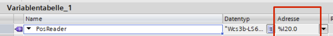

Wie wird der dann verwendet, ich muss da doch bestimmt noch die Adressen der Module(z.b. Geschwindigkeit) angeben, damit die richtigen Werte in der richtigen Variable stecken. Wie läuft das?
Ah ok das mit dem Verbinden der Variabeln habe ich gerade gerafft, ist ja klar. Ich muss die später im Main richtig verknüpfen. Bleibt nur noch die Frage der UDT
Wow cool, danke dir! Ich kann das ganze leider noch nicht testen, da mir das Kabel fehlt...aber du hast mich viel weiter gebracht. :)
Wäre es vlt möglich, das du mir kurz erklärst, woher du die ganzen Informationen hast und wonach du die ganzen Tabellen erzeugt hast? Ich denke mal nicht das du den Speziellen Sensor bei dir rumliegen hast. :D Wo aus der Dokumentation hast du die Infos gezogen?
In der Dokumentation ab Seite 66 ff. findest du die Schnittstellen Beschreibung. Dort werden auch die Datentypen beschrieben siehe Screenshot:
Die Tabellen habe ich mit Excel ausgelesen und anschließend in die UDT kopiert.
So ich konnte das ganze jetzt mal testen. Läuft wunderbar, jetzt habe ich nur das Problem, das ich Werte (16#0004_41B8) raus, ich brauche jetzt aber mm werte :D Kann ich das mit "Convert" machen? Wenn ja wie ?
Ich habe es mit "Real to Int" versucht, bekomme dann aber immer 0 raus
Versuch mal die Position als Int bzw Uint zu deklarieren, also in der UDT. Scheinbar war im mit dem Real auf der falschen Fährte.
Wenn ich den Hex Wert in Dez konvertiere, komme ich auf 79918, kann das hinkommen?
Ich kenne den Lesekopf nicht, doch mir fällt auf: Wie kommst du darauf, dass die Position ein REAL-Wert ist? Ich verstehe die Doku in #8 so, dass die Position ein DINT- oder UDINT-Wert ist, und würde den in REAL konvertieren und dann mit 0.8 mm multiplizieren: 16#0001_382E = 79918 * 0.8 = 63934.4 mm
z.B. als SCL-Netzwerk:
rPosition_mm := DINT_TO_REAL("PosReader".Position) * 0.8;
PS: jetzt habe ich die bei dir angehängte Tabelle (mit Word 1 und Word 2) gesehen. Die interpretiere ich so, dass der Wert ein UDINT ist.
--> also "PosReader".Position und %ID22 als UDINT deklarieren
rPosition_mm := UDINT_TO_REAL("PosReader".Position) * 0.8;
@PN/DP Okay, jetzt macht das ganze Sinn. Ich bekomme sinnvolle werte wie "1996" was 1,996m entspricht. Dann hab ich die Schiene mal etwas bewegt und die Werte bewegen sich Sinnvoll in die jeweilige Richtung.

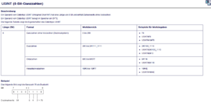

Das ist ein Byte mit möglichen Werten 0..127 = nur positive Werte --> USINT (unsigned short Int, 1 Byte) --> das %IBxx als USINT deklarieren
(SINT = (signed) short Int = 1 Byte geht aber auch, weil der negative Wertebereich nicht genutzt wird.)
INT bedeutet Integer = Ganzzahl
siehe TIA Hilfe "Übersicht über die gültigen Datentypen" und "Datentypkonvertierungen bei S7-1200"
TIA kann zwar USINT zu REAL implizit konvertieren, ich würde aber trotzdem für die Verständlichkeit die explizite Konvertierung angeben.
rGeschwindigkeit := USINT_TO_REAL(%IBxx) * 0.1; // * 0.1 m/s
USINT 0..125 bedeuten 0.0 .. 12.5 m/s, die Werte 126 und 127 haben besondere Bedeutung. Das könntest/müsstest du noch irgendwie passend für dich einarbeiten.
