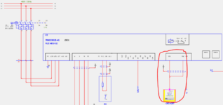

Hallo liebe Gemeinde,
ich habe folgendes "Problem":
Ich lese einen 2-kanaligen Not-Halt-Taster über ein fehlersicheres Weidmueller I/O Modul in einer Siemens F-CPU 1513 ein.
Hiermit soll zum einen ein FU über STO (EN1/EN2) gestoppt werden, zum anderen ein Direktantrieb über zwei Schütze in Reihe abgeschaltet werden.
Ein einziger DQ-Kanal wird am FU STO auf beide Eingänge EN1 und EN2 verdrahtet (Brücke zwischen EN1 und EN2).
Im zweiten Fall wird ein einziger DQ-Kanal jeweils auf A1 der Schütze verdrahtet (Brücke zwischen A1 und A1). Außerdem werden die Spiegelkontakte der Schütze wieder fehlersicher rückgelesen.
O.g. Komponenten befinden sich alle im gleichen Schaltschrank. Ist dies so zulässig?
Im Jahr 2012 wurde diese Konstruktion so vom TÜV (in Bezug auf funktionale Sicherheit) abgenommen.
Letztlich habe ich keine Literatur o.ä. finden können, die o.g. Fall beschreibt...
Ich habe zarte Bedenken, da ich ja offensichtlich keinen zweiten DQ-Kanal hardwired nutze.
Hintergrund ist, dass wir als Firma das Thema Funktionale Sicherheit wieder up to date holen wollen. Die Sistema Berechnung etc. nehmen wir hier selbst in die Hand.
Über Rückmeldungen wäre ich sehr dankbar!

Wenn ich das richtige Schaltbild zu dem FU geladen hatte dann bietet der gar nicht an, das
die STO Eingänge mit einer extra Masse (–M ), also Querschusssicher zu beschalten .
Im Schaltplan hier hat der FU eine extra Masse am Safety-Port.
in deim Plan oben ok. Da ist genau deine Roteline drüber ...
Sagt das auch der Innenschaltplan von deim FU ? ich hatte da ein Bild da teilt sich die masse vom STO da mit den anderen DI und sonst noch was.
Ich habe aber auch Vermutlich nicht genau den FU Type
Diese Masse wird nicht geschaltet.
Die Masse am STO scheint sich nicht zu splitten innerhalb des FU.

Hallo Zusammen,
nach Rücksprache mit dem TÜV folgendes:
Der TÜV beruft sich in der Angelegenheit auf einen Satz in der ISO 13849 (6.1.3.2.1)
Mit dieser Aussage kann ich leider weiterhin nicht viel anfangen, da ich keinerlei Bezüge oder Beispiele hierzu finde.
Nach meinem Verständnis sagt dieser Satz mir: "solange du eine Einfehlersicherheit hast, ist es okay"...
Durch Monitoring und sicheres Rücklesen der Spiegelkontakte der Schütze (zumindest beim Direktantrieb) dürfte auch ein Fehler im Ausgangskanal aufgedeckt werden?
Da ich in der gesamten Struktur zweikanalig fahre, außer am logischen Ausgang des F-IO-Moduls (welcher ja auch gewisse Sicherheitskennwerte besitzt wie MTTFd, PFHd sowie DC) könnte es ja so passen.
Kann natürlich auch sein, dass ich völlig daneben liege mit der Annahme - Stichwort Annahme ist ja auch so ne Sache in der Sicherheitstechnik...
