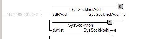

Hi tomrey,
1. Die Erklärung hierzu findest unter den Datentypen "SOCK_RET" der Lib (WagoLibSockets). 0 ist gut.
2. Die Umwandlung von "IP in dotted format" in ein DWORD erledigt SysSockInetAddr aus der SysLibSockets.lib. Dann hast du zwar ein DWORD, jedoch in der verkehrten Byte-Order. Sprich du musst diesen Rückgabewert noch mal durch die Funktion SysSockNtohl der selbigen Bibliothek laufen lassen. Dann bekommst du den Wert, den du an SOCK_PING übergeben kannst.
[FONT=arial]
dwAdresse:=SysSockNtohl(dwNet:=SysSockInetAddr(stIPAddr:=sMeineIP));
wRueckgabe:=SOCK_PING(address:=dwAdresse, timeout:=t#30ms)
[/FONT]

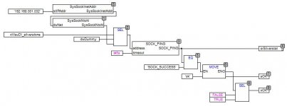

Danke, bei mir klappts aber noch nicht ganz:
oder liegt das am simulationsmodus (hab grad keine wago hier)?
für die Ausgabe:
Ist der Rückgabewert ein word oder bekomme ich auch ein string? kann ich mit EQ 0 vergleichen und mit dem bool weiterarbeiten?
gruß
die Funktionen bauen auf Systemfunktionen auf - also keine Chance für die Simulation.
Du kannst den Rückgabewert als WORD zurücklesen und auf 0 vergleichen - dann musst du dir die genaue Bedeutung aus der Auflistung heraussuchen.
Du kannst den Rückgabewert aber auch als Beschreibung (z.B. "SOCK_TIMEOUT") zurücklesen - d.h. da es ENUMs sind, deklarierst du den Rückgabewert genauso wie in der Bibliothek angezeigt als SOCK_RET.
ok, hab ich verstanden, was mir jetzt noch fehlt ist die Vergleichsvariable, die ja wohl den string z.B. "SOCK_TIMEOUT" enthält. wie krieg ich diesen string als sock_ret deklariert (für EQ)?
so etwa:
wobei ich dann sOK in einer Visu anzeige und mit xOK weitere Aktionen (z.B. Steckdose v. PC resetten) starten kann...

Hab ich doch oben geschrieben; kannst auch den Ziffernwert nehmen und vergleichen. Einfach mal rumprobieren...
CFC is schee - zumindest für den DAU, der schon genug (Fremd)Sprachen in seinem Leben gelernt hat...
Danke, habs jetzt soweit in der Simulation ohne Übersetzungsfehler.
