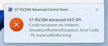

Ich besitze einen MacBook Pro M2 mit der VM Parallels auf Windows 11. TIA Portal V17 läuft dank des Patches von @Jochen Kühner ohne Probleme. (Step7 auf Windows für ARM)
Nun habe ich Probleme mit der PLCSIM Advanced 4.0. Die Installation schlägt teilweise fehl. Die Fehlermeldung lautet |ERROR AdsWorkerClassicComponent::OnWorkerCompleted(): - ClassicProduct setup failed due to unknown error. Habe das Logfile als ZIP angehängt. PLCSIM ist aber installiert und kann geöffnet werden, nur eine Instanz kann nicht erstellt werden. Die Fehlermeldung habe ich als Screenshot angehängt.
NPCAP habe ich auch mal manuell nachinstalliert.
Könnt Ihr mir hier weiterhelfen?

bitte das entsprehende logfile anhängen, das was da im anhang ist ist nur summarty und damit kann man nix anfangen
denke aber der PLCSIMADV_Driver64 ist eben nicht auf ARM installierbar

Habe meinen Thread eben aktualisiert, jetzt müsste die richte Datei angehängt sein.
scheint C:\Program Files\Common Files\Siemens\PLCSIMADV\Drivers\Siemens.Simatic.PlcSim.Advanced.DriverInstaller.exe liefert ein fehler.
Ich würde auch denken, das geht eben mit ARM windows nicht.
siehe auch: https://learn.microsoft.com/en-us/answers/questions/1188174/developing-x64-drivers-in-windows-arm
Additionally, even though Windows 11 on Arm supports x86 & x64 apps running in emulation, it doesn't support x86 or x64 kernel mode drivers.
