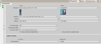

Wenn ich das mit 2 PLC-Sims teste klappt auch alles aber was muss ich tun wenn mein unspecified Partner eben keine PLC ist? Ich kann für den Roboter-Arm an den ich über TCP Daten senden will keinen TRCV Baustein anlegen oder doch?

Das sollte deiner PLC herzlich egal sein, wer auf der anderen Seite der OUC-Verbindung ist. Eine PLC, ein PC-Server, ein Stromzähler, ein Robi, ...

danke für deine Antwort. Ist eine TCP-Verbindung die ich mit einem Mitsubishi Industrial Robot RV-3SB aufbauen möchte. Verbindung ist auch manchmal da, laut Connections. Aber Befehle kommen nicht an oder jedenfalls kann ich an keinem Indikator ablesen das was erfolgreichgesendet wurde.1746533697554.png1746533515201.png
