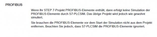

Moin Zusammen,
ich möchte gerne ein TP700 comfort simulieren und dazu mit PLCSIM (1516F-3 PN/DP) verbinden.
- Die Verbindung zwischen Steuerung und Panel ist mit Profibus konfiguriert.
- PG/PC-Schnittstelle ist auf PLCSIM.PROFIBUS.1 eingestellt.
- verwendet wird TIA 15.1 Update 5
Jetzt habe ich das Problem, dass ich einfach keine Kommunikation zwischen Steuerung und Panel herstellen. Den PC habe ich neu gestartet - keine Änderung.
Hat Jemand eine Idee, an welchem Rädchen ich noch drehen kann?
VG
MFreiberger
EDIT: Ich komme auch über die Profibus-Schnittstelle nicht online. Immer, wenn ich in PG/PC-Schnittstelle PLCSIM.PROFIBUS.1 einstelle und das Fenster schließe, steht es wieder auf PLCSIM.TCP/IP.1, wenn ich es neu aufmache.

Moin Move,
ein Zugangskennwort ist vergeben, aber im Profinet funktioniert das trotzdem.
Da es nur um Screenshots geht, habe ich die Kommunikation einfach auf Profinet umgezogen. Trotzdem vielen Dank!
VG
