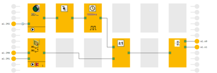

Ich habe eine Tür-Sicherheitseinrichtung, welche das Öffnen eines Tür-Sensors überwacht und bei Unterbrechung einen Schütz schalten soll.
Zusätzlich soll es einen Taster geben, welcher das Öffnen dieses Tür-Sensors für 15sek zulässt, wird diese Zeit überschritten, soll der Schütz schalten. Wenn die Tür innerhalb der 15sek wieder geschlossen wird, soll der Schütz nicht geschalten werden. Lässt sich das mit dem PNOZmulti realisieren?
Da hast du recht, ich meinte den Statuswechsel von Schütz hat angezogen zu Schütz fällt ab. Und da soll eine Haltezeit rein, wenn innerhalb von 15sek der Tür-Kontakt wieder geschlossen ist, gehts ganz normal weiter und der Schütz verbleibt in seinem Zustand (angezogen). Aber eben nur, wenn man vorher einen Taster gedrückt hat. Ansonsten fällt der Schütz bei Öffnen des Tür-Kontakts sofort ab.
Ich sehe das genauso wie DeltaMikeAir und würde ebenfalls erwarten, dass das Schütz beim Öffnen der Tür abfällt.
Zu deiner Frage: Ja, so etwas kann man durchaus programmieren – und sogar relativ einfach. Ob das allerdings den sicherheitstechnischen Anforderungen genügt, kann ich nicht beurteilen.
Im Prinzip veroderst du ja lediglich den Türkontakt und den Taster über eine Zeitfunktion: Wenn der Taster betätigt wird, wird die Tür für 15 Sekunden überbrückt. In dieser Zeit kann sie geöffnet, geschlossen, wieder geöffnet und wieder geschlossen werden.
Den Taster würde ich mit einer Flankenauswertung erfassen, wobei das mit einer Zeitfunktion als Impuls eigentlich nicht notwendig wäre. Ursprünglich hatte ich eher an eine Ausschaltverzögerung gedacht.

Ah, ok stimmt. Das ist natürlich eine einfache Variante. Dann funktioniert das so ähnlich wie die Muting-Funktion oder? Das Sicherheitsthema muss hier natürlich beachtet werden, die Prüfung habe ich aber mit dem Kunden soweit abgestimmt. Aber danke für den Hinweis.

Und das wäre eben meine Lösung dafür.
Die Tasterbedienung darf nur von authorisierten Personal, authentifiziert über einen RFID-Schalter auch von PILZ vorgenommen werden.
