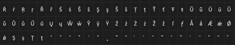

Im Projekt ist die rumänische Sprache aktiviert, aber nur zwei Buchstaben (ș und ț) werden auf dem HMI TP900 nicht korrekt angezeigt. Stattdessen erscheinen Quadrate. Auf HMIs mit anderen Größen besteht dieses Problem nicht. Außerdem funktioniert in der Simulation alles einwandfrei – das Problem tritt nur auf dem echten HMI auf. Ich vermute, dass ein neuer Font-Stil auf das HMI geladen werden muss, aber warum funktioniert es dann auf anderen HMI-Größen einwandfrei?

Das Problem wurde gelöst – ich habe die Datei Arial.ttf per USB-Stick auf das HMI übertragen.
