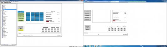

In meiner WebVisu habe ich mehrere Seiten mit Informationen oder Untermenü`s, z.B Startseite oder auch eine Seite (Garten) mit 40 Elementen die abhängig von einem Array sicht/unsichtbar geschaltet werden. Ist ein Gartenplan mit 40 Ventilen, die, jenachdem ob sie aktiv sind, auf der GartenVisu erscheinen.
Aktivierung und Namen zuweisung der Ventile kann in einer Tabelle eingestellt werden. Alles mit Arrays programmiert. Namen werden in den 40 Elementen auf der GartenVisu via Platzhalter realisiert.
Auf jeder Seite habe ich links eine Menüleiste mit 5 Punkten. Jeder dieser Punkte hat eine Bitmapvariable zum umschalten zwischen Grünem Buttondesign(nicht CurrentVisu) und Blauem(CurrentVisu).
Die Garten Visu wird auf der Startseite als eingebettete Visu nochmals dargestellt (für die schnelle übersicht)
Zudem befinden sich noch 3 weitere eingebettete VisuElemente auf der Startseite, welche allerdings und Werte ausgeben.
nun mein Problem:
Seitdem ich die 40Elemente auf der GartenVisu, durch abfragen eines Bool Arrays, bei inaktivität unsichtbar schalte, wird auf der Startseite fast nichts mehr ausgeführt.
Die Bitmaps der Menüleiste werden nicht geladen, Uhrzeit wird nicht angezeigt, aktive Ventile in der eingebetteten GartenVisu werden nicht angezeigt, Farbwechsel von einem Betriebsmoduswechsler (3 Buttons: Auto, Aus, Manuell) wird nicht durchgeführt.
Was noch geht sind die Tastentoggle´s, ergo wenn ich in der Menüleiste auf eine andere Visu springen möchte geht das. Wenn ich einen Variablen Reset-Knopf drücke wird die Variable in der Textausgabe nicht aktualisiert.
Auf jeder anderen Visu Seite wird alles so dargestellt wie es soll Menüleiste etc. Auch auf der GartenVisu wird alles normal dargestellt. Und wenn ich von der GartenVisu zur Startseite wechsel wird die Menüleisten Einstellung der Bitmaps mit kopiert.
Gibt es da begrenzungen was die darstellung von Elementen in der Visu angeht?
Benutze übrigens neuste Codesys 2.3 und Beck IPC SC143.
![Startseite ohne Bitmap.jpg Startseite ohne Bitmap.jpg](https://www.sps-forum.de/data/attachments/16/16389-448cde03bc01b50a5ba6b3359dd61185.jpg)
![Online Modus + WebVisu.jpg Online Modus + WebVisu.jpg](https://www.sps-forum.de/data/attachments/16/16391-8e98355a48509744812d0ccb99248a74.jpg)
![GartenVisu ohne Bitmap.jpg GartenVisu ohne Bitmap.jpg](https://www.sps-forum.de/data/attachments/16/16390-7de7db2dc072923dd82c912a2b4e9bd9.jpg)
