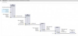

Im FC 3 ist denke ich gut zu sehen was dort passiert.
Im FC 4 erfolgt dann die Berechnung des stündlichen Verbrauchs.

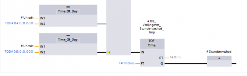

Hier noch die Art und weise wie ich den Stundenwechsel erzeuge.
Da das Netzwerk zu groß ist um alles zuzeigen, habe ich nur den unteren Teil ausgeschnitten. Es wird immer zur vollen Stunde ein Impuls erzeugt.
So nun zu meinem Problem. Ab und zu Speichert er nicht. Mal schreibt er um 4 nicht, dann eine ganze Schicht jede Stunde, dann wieder 15 Uhr nicht, dann aber den Rest des Tages. Oder mal 2 Stunden hintereinander nicht.
Ich denke das Problem liegt irgendwie beim Stundenwechsel. Denn wenn er speichert und die Berechnung durchführt, ändert er ja den Startwert, was er aber nicht tut wenn er nicht speichert. Das sehe ich daran, dass ich den Verbrauch für 2 Stunden in meine Tabelle eingetragen bekomme.
Das noch zu Abschluss, ich lasse mir den Stundenverbrauch in eine Exceltabelle eintragen, was, wenn er nicht speichert, auch nicht passiert. Da alles von diesem Impuls abhängt.
Könnt Ihr vielleicht sehen was das Problem sein könnte? Oder ist die Art und Weise wie ich den Impuls für den Stundenwechsel erzeuge nicht gut?

Wenn Du die Uhrzeit mit einer TOD mit Millisekunden auf = vergleichst, dann muß der Vergleich auch jede Millisekunde gemacht werden - sprich die Zykluszeit darf höchstens 1 ms sein. Den Gefallen wird Dir das SPS-Programm aber wohl kaum machen ;)
Du könntest das "Stundenwechsel"-Signal dann machen wenn die Stunde der Uhrzeit wechselt (wie es der Name schon sagt :cool: ) und/oder die Minute und die Sekunde = 0 ist (wenn der Stundenwechsel nur genau zur vollen Stunde signalisiert werden soll), am besten noch verriegelt mit einer Ausschaltverzögerung von ca. 1 Minute falls eine Uhrzeitsynchronisation auch mal zufällig genau beim Stundenwechsel die Uhr ein paar Sekunden zurückstellt.
PS: man muß nicht mit 24 Uhrzeiten vergleichen, ein einfacherer Vergleich auf Minute = 0 und Sekunde = 0 liefert auch 24 mal am Tag true.
Für den "Stundenwechsel" wäre es am einfachsten, man merkt sich den Stundenwert und vergleicht ihn mit dem aktuellen Wert. Das erspart nebenbei auch eine Impulsbildung.
Nur die Stunden vergleichen hat aber einen Effekt, der möglicherweise nicht gewünscht ist: Wenn die SPS über einen Stundenwechsel hinweg (z.B. über Nacht oder übers WE) ausgeschaltet oder in STOP ist, dann wird sofort bei Einschalten zu irgendeiner "krummen" Zeit der Puls "Stundenwechsel" gebildet. Deshalb mein Hinweis auch noch (oder nur) Minute + Sekunde zum Vergleich heranzuziehen. Eine schlecht implementierte Uhrzeitsynchronisation könnte sogar den Effekt haben, daß innerhalb weniger Sekunden dreimal "Stundenwechsel" signalisiert wird. Deshalb mein Hinweis noch eine Ausschaltverzögerung mit zu verknüpfen.
