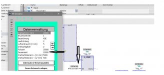

ich bin leider noch ziemlicher Anfänger und benötige einige Hilfe. Mein Problem besteht darin, dass ich aus einem Rezept eine hinterlegte Zahl an einen Zeitbaustein mit S5Time schicken muss, aber leider keinen richtigen Plan habe, wie ich dies machen soll.
Ablauf:
Rezept wird auf Panel angewählt und an die Steuerung geschickt.
Dort wird es in einen DB geschrieben.
Der Wert (z.b. 10) für 10 Sekunden muss ich jetzt aber irgendwie meinem S_VIMP zukommen lassen, wie mache ich das?
Programmiere mit FUP.
Vielen Dank für die Hilfe!

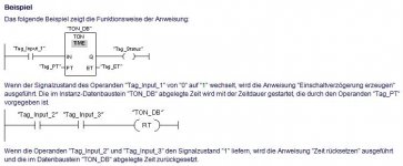

Etwas einfacher funktioniert das mit den IEC-Timern.
Dort sind die Zeitvorgaben vom Format TIME, die DINTs entsprechen, die die Zeit in Millisekunden angeben.

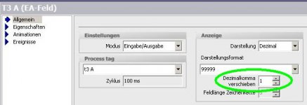

Da musst Du eigentlich gar nichts umrechnen, sondern lediglich bei der Anzeige einstellen, dass das Dezimaltrennzeichen an der 3. Stelle angezeigt werden soll, z.B.:

Die Nachkommastellen gibt's auch im Rezept.

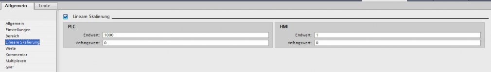

Wenn die Nachkommastellen komplett stören, gibt's bei der Variablendeklaration im HMI auch die Möglichkeit der linearen Skalierung, z.B. 1 im HMI entspricht 1000 in der SPS.
Nein ich habe alles mit S5 Timern gelassen, im Rezept steht jetzt bsw. 30000 und ich übermittle den Wert als S5Time an die Steuerung und schreibe dort in einen Datenbaustein, woraus sich die Funktion dann wieder für den jeweiligen Zeitbaustein die Zeit holt. Das funktioniert soweit auch alles, habe es auch im Beobachten- Modus verfolgt, passt. Einzigst die Anzeige war mir noch nicht klar, ich versuche das nachher gleich noch nach dem obigen Vorschlag. IEC Timer wollte ich nicht verweden, da ich teilweise noch nicht fertig abgelaufene Zeiten resetten muss und dies bei den IEC Timern keinen Reset Eingang gibt.

Ansonsten, wie bereits erwähnt, die lineare Skalierung bei der Variablendeklaration im HMI:

Ok, ich versuche nochmal ein bisschen genauer zu erklären: Ich habe im Rezept 30000 geschrieben und als S5Time gespeichert, weil ich den Wert schlussendlich an ein S_VIMP weitergeben will. Die 30000 werden ja vom Programm ja irgendwo in Form von S5T#30s so gespeichert. Würde ich nur 30 eingeben würde mir ja daraus 30ms gemacht werden.
Deshalb hatte ich das mir so gedacht:
oder Du gibst im Rezept die Zeit in ganzen Sekunden ein (z.B. 30) und multiplizierst im SPS-Programm (oder per linearer Skalierung) mit 1000 und gibst die Millisekunden an einen Zeitbaustein der Millisekunden versteht
Wobei ich finde die Skalierung über die HMI ist leicht "murks", oder?
Eigentlich will ich nur erreichen, das die im Rezept hinterlegten 30 (Datentyp egal) schlussendlich am TW Eingang meines S_VIMP als S5T#30s dastehen, nur ist mir nicht so ganz klar wie ich das bewerkstelligen soll. Ich glaub das ist die eigentliche Frage :D

Lineare Skalierung ist kein "Murks"!
