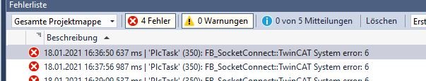

ich möchte eine Externes Gerät über die Beckhoff-Funktion TF6310 (FB_SocketConnect, FB_SocketSend, FB_SocketReceive) ansteuern.
Dies Funktioniert auch so lange ich die Verbindung mit meinem Programmier-PC verbinde.
Sobald ich das Boot-Programm auf dem Beckhoff-Industrie-PC ausführe kommt keine Verbindung zustande.
Der PC besitzt 4 Netzwerkausgänge.
Muss hier noch was zusätzlich eingestellt werden.
