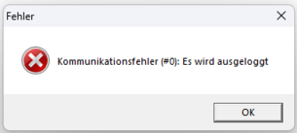

Beim Einloggen in CoDeSys bekomme ich immer folgende Meldung:

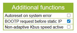

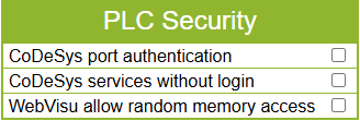

Einstellung über WBM:

Sehr wichtig ist außerdem, im WBM den Haken rauszunehmen ( port auth. )
