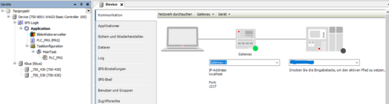

ich habe ein Problem, bei dem ich auf eure Hilfe hoffe.
Ich versuche, meine WAGO BC100 SPS mit CODESYS zu verbinden, bekomme aber keine Verbindung zustande.
Folgendes habe ich bisher gemacht:
  • Ich kann die SPS erfolgreich mit dem Windows CMD pingen.
  • Mit dem Tool WAGO Ethernet Settings lässt sich die SPS auslesen, was auf eine bestehende Netzwerkverbindung hinweist.
Jedoch zeigt CODESYS die SPS nicht an:
  • Beim Versuch, die SPS manuell über die IP-Adresse hinzuzufügen, erhalte ich eine Fehlermeldung.
  • Auch die Funktion "Netzwerk durchsuchen" zeigt die SPS nicht an.
Anbei habe ich Bilder der aktuellen SPS-Konfiguration hochgeladen. Die Endklemme fehlt noch – könnte das der Grund sein, warum CODESYS keine Verbindung herstellen kann?
Ich freue mich über jede Unterstützung und Hinweise!
Vielen Dank im Voraus! 😊

Was meinst du mit auslesen? Die IP sollte auf jeden fall in deinem IP- Bereich liegen in dem sich dein Rechner befindet.
Mit dem WAGO Ethernet Settings kannst du die IP Adresse konfigurieren.
Damit meine ich mit der "Lesen" Funktion in WAGO Ethernet Settings alle Daten auszulesen. Diese bekomme ich dann (siehe Anhang).
Die Spannungsversorgung vom K Bus fehlt.
Eine Endklemme ist bei K Bus zwingend erforderlich.
Ist sie alleine für eine Verbindung mit CODESYS nötig, oder nur, wenn ich Ausgänge ansteuern will?
Die Kommunikation sollte doch normal auch ohne dem K Bus gehen?!?
Das frage ich mich auch. Vor allem, weil ich einen Ping der SPS bekomme und sie auch von WAGO Ethernet Settings gefunden wird. Lediglich CODESYS findet nichts.

danke für die ganzen Tipps.
Tatsächlich hat einfach die Endklemme 750-600 gefehlt.
Ich habe sie bestellt und eingebaut. Jetzt läuft das Projekt.
Danke und Grüße
