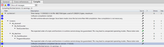

ich versuche meine VISU in TIA Portal V17 zu simulieren. Es startet die kompilation das geht ohne Probleme nach der Kompilation sieht man wie die Runtime startet für eine Sekunde und verschwindet gleich. Ich bekomme keine Meldung was falsch sein konnte.
Das selbe Projekt geht bei meinem Kollegen ohne Problem zu simulieren. 1669729632777.png
Ich habe alle nötigen SW installiert auch PLSCIM V17. Habe auch alle Licensen.
Der Rechner arbeitet auf Windows 10 Pro. Also da sehe ich auch kein Problem. Ich habe auch die PG/PC Interface richtig.
Ich habe keine Ahnung woran es liegen kann das die Simulation nicht gestartet wird. Das passiert mir bei allem Projekten die ein Komfort Panel haben. Wenn ich ein Basic versuche zu simulieren das geht ohne Probleme.
Hab ihr eine Idea was ich nicht sehe? Oder wo konnte das Problem liegen?
Danke schon fur die Antwort.
Lukas

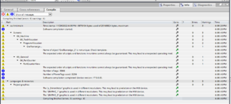

Deinem 4. Bild in #1 entnehme ich, daß Dein HMI vermutlich ein KTP400 Basic Panel ist?
Warum erhältst Du da beim Übersetzen 23 oder 32 Warnungen?
sagmal sind das verschieden projekte?
im Screen 1 ist device Version V17.00.00.00 -> ws-hmi-m1
im Screen 4 ist es device Version V15.00.00.00 -> ktp400_microdosierung
gehen beide nicht?
wie startest du die Simulation? Über den Button oben? Steht der dann im tia auf dem richtigen Device?
es gab Probleme mit Simulation wenn das Device nicht die Version vom TIA Entsprach dann musste das device erst auf die V17.00.00.00 im Projekt getauscht werden.

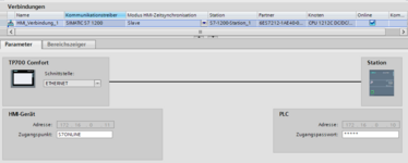

Wenn ich bei Tia V17 das HMI simuliere und mit einer echten 1200er SPS verbunden bekomme ich alle actualwerte. Wenn ich aber PLCSIM starte kommt erst die Meldung das Zertifikat zu vertrauen. Danach wenn das Projekt auf der PLCSIM geladen ist und diese im RUN Mode ist, habe ich keine Verbindung zum Simulierten HMI und PLCSIM.
ERrstaunlich ist auch, dass die echte Verbindung auch nur klappt wenn die Zeit richtig eingestellt ist, daher dachte ich, dass das, das Problem sei, aber Beide Simulation haben das gleiche Datum und Uhrzeit.
Das hat doch bestimmt was mit diesen Zertifikaten seid TIAv17 zu tun. das simulierte HMI wirft auch die Fehlermeldung:
Ja S7ONLINE ist unter PG/Schnittstellen auf PLCSIM eingestellt:
Die Fehlermeldung die du zeigst lautet "Password incorrect". Das würde darauf schließen dass dein Passwort in der HMI-Verbindung falsch ist. Wenn es mit den Zertifikaten zu tun hätte müsste eher so was wie "certificate error" oder "certificate could not be trusted" oder ähnlich stehen.
Tipp doch nochmal das Passwort in der HMI-Verbindung und SPS ein... nur zur Sicherheit... oder besser... nimm das Passwort mal versuchweise raus.
Hätte ich jetzt auch gedacht, die Frage ist nur warum funktioniert es an der echten Anlage?
