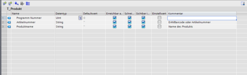

Hallo zusammen!
Ich habe folgendes Problem.
Ich möchte eine Produktdatenbank auf meiner 1500er Steuerung anlegen. (sollten die Produkte mal erweitert werden, würde ich das mit dem PG machen)
Bis jetzt habe ich im Netz, Lösungen gefunden, wie einen PLC Datentyp erstellen, wo man dann festlegt, Artikelnummer und Produktname.
Dann Erstellt man einen DB, wo ein Array als Produktspeicher drin ist. Irgendwie habe ich noch nicht richtig verstanden, wie das alles ineinander greifen soll.
Mein Gedanke ist, dass Ich eine Produktdatenbank habe, die Ich einzeln über ein HMI (Basic) anwählen kann. Hinter dem Produkt soll später einen Geschwindigkeit und ein Kamera Programm angewählt werden.
Vielleicht kann mir jemand helfen, welcher der richtige weg wäre.
vielen Dank

Du solltest vielleicht so anfangen :
Erstelle dir deinen Datentyp. Erzeuge in einem DB ein Array von diesem Datentyp - mach das Array ruhig viel größer als du es im Augenblick benötigst. Fülle nun Elemente des Arrays mit deinen Daten.

Ich würde anraten, die obere Array- Grenze als globale Anwender- Konstante festzulegen. (und ggf. auch die Untere- zwecks Sauberkeit)
Denn wenn du später mal- und auf das wird es mmn zwecks Komfort hinauslaufen- die Rezepte in einer Schleife filtern willst, kannst du überall diese Grenzen verwenden und musst nicht zusätzlich das gesamte Programm durchforsten, wenn die Array- Größe geändert werden soll.
Als nächstes würde ich vorschlagen, in einem DB nur das Array mit allen Rezepten (Produkten) zu haben. Hilfsvariablen, aktive Rezepte usw. in einem weiteren DB- denn da wird sicher während des Programmierens immer wieder mal was geändert und somit kannst du das andauernde Initialisieren des Rezept- DBs verhindern.
Den Inhalt deines Produktes (PLC- Datentyp) solltest du dir auf jeden Fall bereits am Anfang genau überlegen. Ich mache zB. immer am Anfang einen UINT, der die Datensatz- Nummer des Rezeptes enthält. Ist zwar meist doppelt gemoppelt, da man den Array- Index auch verwenden könnte, jedoch will ich keine Abhängigkeit zwischen Datensatz und Array- Index schaffen.
Dann kannst du dir schon mal überlegen, welche Variable in deinem Rezept du als "Führungsvariable" verwenden möchtest. So eine nutze ich zur Logik für neue Rezepte anlegen, löschen usw. Also eine Variable, die zwingend befüllt sein muss, wen ein Rezept "existiert". Ist diese Variable zB nicht befüllt, wies ich, dass ich beim Anlegen eines neuen Rezeptes diesen Datensatz verwenden kann. Bei dir würde sich die Artikelnummer anbieten.

Guten Morgen.
Genau so könnte ich mir das vorstellen. Habe aber noch keinen Ansatz wie ich das richtig umsetze.
Habe jetzt erstmal den Datentyp um ein Uint erweitert und ihn Programm Nummer genannt.
Dann habe ich einen DB erstellt mit einem Array Of Produkt. Da würde ich meine Produkte rein schreiben. Das mit dem zweiten DB verstehe ich auch, dass macht auf jedenfall Sinn, das Laden und löschen des Produktes zu trennen. Der Weitere DB mit den Produkten sollte dann nur als Anzeige für das HMI zuständig sein? Ich wollte irgendwie nicht mit 100 Variablen im HMI arbeiten müssen, dachte das ich über den Array eine Nummer auswerten kann und die dann meinem Produkt zuordnen kann z.B.
Irgendwie verstehe ich dir Logik von dem System noch nicht ganz....

Als erstes würde ich mir wie gesagt Gedanken machen, wie der Datensatz wirklich aussehen sollte. Du hast ja auch irgendwas von Kameraprogramm oder so geschrieben. Soll das eine Zeichenfolge sein, oder ein Integer- Wert?
Eine Empfehlung für Stings: begrenzen auf eine maximale Länge, mit der du glaubst, dass du sicher auskommst. Denn Stings fressen dir sonnst deinen Remanenzspeicher auf.
Dann musst du dir Gedanken machen, wie du die Verwaltung für den Bediener gestalten willst. Soll er am HMI Filtern können? Soll er die Rezepte einzeln bearbeiten können? Oder nur einfach Anwählen/Aktivieren?
Das sind prinzipielle Fragen, die noch nichts mit Programmierung zu tun haben.
Wenn diese Rahmenbedingungen geklärt sind, dann kann man sich Gedanken zum Programm machen.

Das mit dem String selber wusste ich nicht, habe sie jetzt auch auf 100 begrenzt. Auf der Maschine gibt es ca. 70 Produkte und ich gehe stark davon aus, dass es nicht viel dazu kommt.
Die Bediener sollen eigentlich nur über das HMI das Programm auswählen, dass kann z.b über die eingabe einer Nummer passieren. Dann sollte in dem Testfeld einfach das Produkt stehen, dass sie wissen das es angewählt ist. Im hintergrund möchte ich die Produkte einem Werkzeug zuweisen (z.B Werkzeug 1-6) und dementsprechend die Hubzahl der Maschine reduzieren oder eben erhöhen. Oder ob eine Nietung eingeschaltet ist oder nicht. Für das Kamera Programm muss ich nur eine Zahl der Gruppe vergeben. Dem entsprechend einen Trigger rausgeben.
