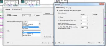

Mir scheint, als ob die Profibus-Timings nicht korrekt projektiert wurden. Möglicherweise ist der Profibus auch nicht mehr ganz tiptop, so daß häufig Telegramme wiederholt werden?
Wenn das Panel nicht im Step7-Projekt integriert ist bzw. nicht in NetPro mit dem Profibus vernetzt ist, dann muß man bei den Busparametern mitteilen, daß da ein weiterer Master am Profibus vorhanden ist, sonst werden zu strenge Busparameter eingestellt und das Panel erhält nicht lange genug das Token mit der Kommunikationsfreigabe. Wie sieht es bei Dir aus - ist das Panel in NetPro vernetzt zu sehen oder in den Busparametern berücksichtigt?

Die Busparameter können nur im Profil "Benutzerdefiniert" direkt editiert werden. Der Haken "Zyklisches Verteilen der Busparameter" hat damit nichts zu tun.
Damit die Berechnung der Bus-Timings die nicht im Projekt vernetzten aktiven Teilnehmer (andere DP-Master, HMI, ...) korrekt berücksichtigt, muß das Busprofil von "DP" (reiner DP-Betrieb) auf "Standard" umgestellt werden ---> dann wird unter "Optionen" der Reiter "Netzteilnehmer" sichtbar, wo die Anzahl "Aktive Teilnehmer mit FDL-/FMS-/S7-Kommunikationslast" um die nicht im Projekt vernetzten Teilnehmer erhöht werden kann.
in NetPro Rechtsklick auf den Profibus > Objekteigenschaften > Netzeinstellungen > Profil: Standard > Optionen > Netzteilnehmer
