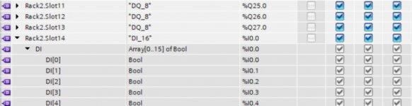

Hallo und Guten Morgen,
ich habe ein Projekt welches ich Mittels einer S7 1215 realisieren möchte. Meine CPU soll über Profibus als Slave Daten empfangen, um diese in der Anlage zu verarbeiten und Daten als Rückmeldungen senden. Soweit ich unseren Kunden verstehe, soll der Datenaustausch direkt über 6 Worte (konsitent) stattfinden.
Habe jetzt in meinem Projekt die CPU + CP sowie die DI/DO Module gesetzt. Der CP habe ich die entsprechende Profibusadresse und die Transferbereichen zugewiesen.
Nun fehlt mir leider ein bisschen das Verständnis.
Wenn ich als I/Q 12..23 verwende, schreibe ich dann in der Variablentabelle
"Variable" vom Typ word mit IW12
oder muss es als
Typ Array of bool/int verwenden.
Für jeden Hinweis wäre ich sehr dankbar.
MfG
krilli_teck
