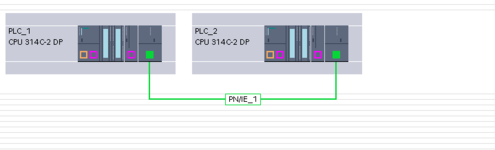

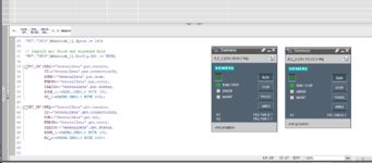

Mit PLCsim V16 kannst du mehrere PLC Instanzen starten. So habe ich bereits erfolgreich PUT/GET testen können. Habe es aber immer mit 1500er PLC gemacht, ob es auch mit 300er geht, kann ich nicht sagen.
Mit PLCsim V16 kannst du mehrere PLC Instanzen starten. So habe ich bereits erfolgreich PUT/GET testen können. Habe es aber immer mit 1500er PLC gemacht, ob es auch mit 300er geht, kann ich nicht sagen. Anhang anzeigen 60300Anhang anzeigen 60301
