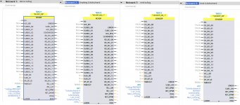

Hier nochmal die Bausteine und die Systemkonstanten, eigentlich kann nur hier der Fehler sein?
Jemand Erfahrungen/eine Idee?
MastNW.jpgSchaltschrankNW.jpgAufzugNW.jpgaufzug_systemkonstanten.JPGschaltschrank_systemkonstanten.jpg
Guten Morgen Michi,
ich kann jetzt auch nur raten. Probier mal:
- Bei Receive vom Aufzug die andere Schnittstelle nehmen (der Rest sieht korrekt aus)
- Timeout größer als 0
- Du hast jetzt bei keinem der Bausteine Sendedaten/Empfangsdaten oder Error verschaltet, woher weißt du, dass das dann nicht funktioniert? Aktuell würdest du ja nichts senden, könntest daher auch nichts empfangen
Viellleicht hilft dir das ja.
Gruß Christian
Hallo Christian,
genau, den Recive hatte ich auch noch gesehen und geändert.
Die SPS war immer im Fehler, daran hab ich das Fest gemacht.
Mit den Änderungen klappt es jetzt, die Fehlermeldungen/Quittierung habe ich aufs HMI gelegt.
Danke nochmal für deine Hilfe.
