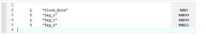

ich hab folgendes Problem, und zwar muss ich ein paar Memory Cards testen ob sie ihre funktion voll erfuellen. Daher hab ich ein kleines AWL-Programmchen geschrieben indem ich einen Taktmerker gesetzt habe und ihn abfrage siehe Bild. Das ganze läuft über eine 1513-1pn und über TIA V15. Jetzt zu meiner Frage: Hattet ihr noch Ideen wie ich die funktionalitaet noch besser testen koennte?
Was hat Dein AWL-Code mit dem Test einer Memory Card auf "volle Funktion" zu tun?? :confused:
Da testest Du ja lediglich ob ein auf der Memory Card befindliches Programm in den Arbeitsspeicher der CPU geladen wird und abgearbeitet wird.
Was genau willst Du denn testen?
Ich will einfach nur die MMC so testen sodass ich einen Fehler in der MMC ausschließen kann. Und ich sollte vielleicht dazu erwaehnen das ich ein "Newbie" bin allgemein im SPS-Bereich :/

3. Wenn Du unbedingt die SMC testen willst, dann mach Dir zuerst mal Gedanken was Du genau und warum testen willst.
4. zu Deinem Code: normalerweise schreibt man ein Byte nicht in ein Wort und wenn Du Worte verwendest dann sollten die bei geraden Adressen beginnen.

ich haette mir vielleicht auch ueberlegt den Ladespeicher und den Arbeitsspeicher voll zu machen und dann zu schauen ob alles noch zuverlaessig laeuft. Hab es in Byte umgeaendert btw.
Wenn ich testen wollte, ob eine Memory Card noch verwendbar ist, dann würde ich sie in die CPU stecken und mit Programmbausteinen und DBs soweit voll-laden wie der Arbeitsspeicher der CPU aufnehmen kann. Falls die CPU das kann noch RAM-nach-ROM-kopieren und Urlöschen testen. Mehr kann und muß man nicht prüfen.
PS: Falls die CPU READ_DBL und WRIT_DBL kann, dann könnte man ein zyklisches Lesen und Schreiben der Memory Card programmieren. Doch das ist eventuell gefährlich für die Memory Card und liefert vermutlich auch keine weiteren Erkenntnisse.
damit erfährt man ja auch nur ob die Karte noch voll beschrieben werden kann und noch voll ausgelesen werden kann. Niemals kann man erfahren wie oft sie noch beschrieben werden kann wenn die karte dafür keinen internen diagnosealgoritmus hat.
kann genau so sein dass der testschreibzugriff ihr letzter war den sie zulässt.
Grundsätzlich mehr erfahren als beim laden irgendeines Programms auf die Karte und in CPU stecken wird man nicht.
Allenfalls macht es sinn bei einer neuen Karte wenn man writ_DBL excessiv nutzt (machich z.b.), diese Zugriffe irgendwo zu zählen um die alterung der Karte zu erfassen und ggft bei einem Wartungsauftrag diese dann tauschen zu lassen.
