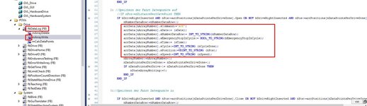

Steigender Arbeitsspeicher
nun der Baustein wird weil ich 12 Antriebe habe 12mal instanziert. jedoch habe ich nur mit 2 Antrieben bis jetzt gearbeitet.
Weitere Strings wären eigentlich nur in dem Array [1..200] von dem Struct im bild

da habe ich relativ am anfang meines Projekts Copy Paste betrieben. Und ja wenn ich mir das jetzt so ansehe gibt es kein Grund warum auch nur einer dieser Strings so groß ist. Aber spielt das eine Rolle außer das das verdammt schlechter programier stil ist und mehr Ressourcen verbraucht?
Naja ... Resourcen sind ja gerade dein Thema - auch wenn es an diesem Fall warscheinlich nicht hängt.
Was passiert denn weiter mit dem TYPE ?
In meinem Datalog Funktionsbaustein bzw. einer Methode wird das Array währrend der Fahrt befüllt.
Am ende des Zyklus wird das Array mit einer For-Schleife und der Funktion FormatString2 ausgelesen und in einen String gestopft. Danach wird mit Memset das Array mit 0 überschrieben (zuvor nur mit einer For-Schleife und :=""; die einzelnen Spalten geleert was kein unterschied machte)

Das macht auch keinen Unterschied. Definierte Variablen belegen ihren Platz - ob nun mit irgendwas zugewiesen oder nicht.
Bei dem Array könntest du im Prinzip auch nur den Counter, der dir sagt wieviele Elemente wirklich verwendet werden, auf Null setzen.
Im Grunde habe ich jetzt noch nichts gesehen (oder gelsen) was wirklich deinen Speicher-Überlauf (nach Zeit) verursacht (außer dem, was @Glon angemerkt hat). Das heißt ja, dass Recourcen belegt aber nicht wieder freigegeben werden. Bist du dir sicher, dass das SPS-Programm das Problem ist ?

Ich bin immer noch der Meinung, dass das Anwenderprogramm (SPS) keine Schuld hat.
Vll. ist der UFW nicht richtig deaktiviert. Bei protected Volumes steht noch "C" drin.

Ist eine Windows Enterprise Funktion:
Der Unified Write Filter (UWF) schützt den Inhalt eines Volumes durch Abfangen von Schreibversuchen zu einem geschützten Volume und leitet diese Schreibversuche zu einer virtuellen Überlagerung um.
Sie können wählen, wo das Overlay gespeichert wird (RAM oder Festplatte), wie viel Platz reserviert wird und was passiert, wenn das Overlay voll ist.
Um die Uptime zu erhöhen, richten Sie die Überwachung ein, um zu überprüfen, ob Ihre Überlagerung gefüllt ist. Auf bestimmten Ebenen kann Ihr Gerät Benutzer warnen und/oder das Gerät neu starten.
Beckhoff sagt dazu:
Überfülltes RAM-Overlay und Disk-Overlay
Der UWF ist ohne kontinuierliche Überwachung und Standardeinstellungen nicht für den Dauerbetrieb (24/7) geeignet. Das RAM-Overlay bzw. Disk-Overlay wird durch Schreibzugriffe (auch in exkludierte Bereiche) kontinuierlich bis zur maximal eingestellten Größe anwachsen, bis die Schreibzugriffe fehlschlagen. Das Betriebssystem kann dann nicht mehr bedient werden.
Der UWF ist mit Standardeinstellungen nicht für den Dauerbetrieb geeignet
Der UWF ist mit Standardeinstellungen nicht für den Dauerbetrieb (24/7) geeignet. Das RAM-Overlay bzw. Disk-Overlay wird durch Schreibzugriffe (auch in exkludierte Bereiche) kontinuierlich bis zur maximal eingestellten Größe anwachsen, bis die Schreibzugriffe fehlschlagen. Der Overlay wird erst nach einem Neustart wieder freigegeben.
Unabhängig davon, wie groß das RAM-Overlay bzw. Disk-Overlay eingestellt wird, kann dieses ohne Neustart irgendwann volllaufen. Das RAM-Overlay ist besonders gefährdet, da es maximal 50 % des gesamten Arbeitsspeichers betragen kann. Mit einem vollen RAM-Overlay bzw. Disk-Overlay werden weitere Schreibversuche fehlschlagen. In diesem Zustand kann es sein, dass Ihr Gerät nicht mehr reagiert und träge wird. Der Disk-Overlay kann eine Lösung sein, da bei genügend freiem Speicher ein entsprechend großer Overlay generiert werden kann.

So, wie sich das liest, wird es dann wohl dieser UWF wohl sein und ganz sicher NICHT das SPS-Programm.
Anscheinend läßt sich da ja auch die max.-Größe festlegen ... um eben diesen Überlauf gar nicht erst geschehen zu lassen.
