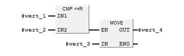

Hallo Ihr,
ich habe folgende Frage an euch.
Ich möchte einen einen Wert mit einer vorgeschalteten boolschen Bedingung Laden und Transferieren.
Nach nachfolgenden Beispiel.
Im Moment wird der Laden und Transferieren ja immer ausgeführt.
Ich könnte das Laden und Transferieren mit einem Sprung überspringen aber gibt es dafür keine elegantere Lösung?
Schon mal Danke
L Wert 1
L Wert 2
<=R
L Wert3
T Wert4
Schon mal Danke
