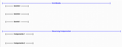

Versuche doch mal Dein Programm im Kontaktplan (LAD) zu schreiben. Dort kannst Du gut strukturieren und "Leerzeilen" sowie Kommentare einfügen, ähnlich wie es Mega-Ohm schon in #2 dargestellt hat.
Steffen
"Einfügen" war vielleicht etwas missverständlich ausgedrückt. Aber Du kannst ja in LAD die Kontakte / Spulen etc. so einfügen und verschieben, dass so etwas wie "Leerzeilen" entsteht.
Eine direkte Funktion um "Leerzeilen" einzufügen habe ich nicht gefunden.
Steffen
