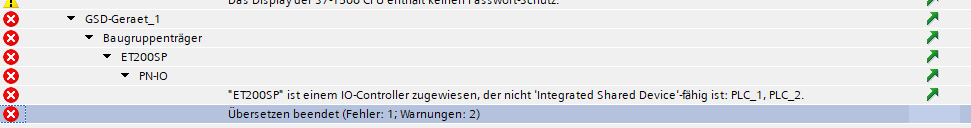

ich habe eine Frage zur Projektierung von Shared Device innerhalb eines Projekts. Kurz: Sollte das gehen?
Lang: Ich habe testweise ein Projekt mit V18 erstellt, in dem ich zwei 1513-1 CPUs und eine ET 200SP IM 155-6 PN ST (über GDSML) reingezogen habe. Der IM habe ich zwei normale DI-Module zugeweisen. Alle Geräte wurden in ein Subnetz getan. Siehe Screenshot "netzsicht".
Nun kann ich über Rechtsklick -> "Neuem DP-Master/IO-Controller zuweisen" beide PLCs auswählen und dann auch bei Eigenschaten -> Shared Device der IM den Zugriff der einzelnen Module einstellen. Alles für PLC_1, nur das zweite DI-Modul für PLC_2. Alle anderen Einstellungen sind so, wie sie TIA automatisch wählt. Siehe Screenshot "shareddevice".
Versuche ich jetzt, die Hardwarekonfiguration der PLCs zu erstellen, bekomme ich folgende Meldung: "'ET200SP' ist einem IO-Controller zugewiesen, der nicht 'Integrated Shared Device'-fähig ist: PLC_1, PLC_2". Nur, was möchte mit das sagen?
Muss ich noch irgendwelche Einstellungen an den PLCs oder der IM ändern? Oder sitze ich da einem TIA-Pseudofeature auf, bei dem es nur so aussieht, dass man Shared Device in einem Projekt machen könnte? Zwei getrennte Projekte funktioniert, ist aber ungerne gewünscht.
