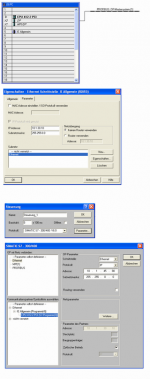

So weit ich mich erinnern kann, gibt es im Komponenten-Konfigurator und in den Hardware-Einstellungen des dazugehörigen S7-Projekts die Möglichkeit, den Ethernet-Anschluss des PC als "IE allgemein" einzubinden.
Ich glaube mich auch daran erinnern zu können, dass bei der Neuinbetriebnahme der PC-Station der Inbetriebnahme-Assistent die Konfiguration des PC analysiert, dabei u.A. den Ethernet Anschluss findet (sogar mit korrektem Namen und korrekten Adressen) und dabei nachfragt, ob man das Gerät für "PG-Betrieb" oder "projektierten Betrieb" verwenden möchte (dazu weiter unten mehr).
Anschließend öffnet man das dazugehörige S7-Projekt (bzw. lässt sich vom Inbetriebnahme-Assistenten ein neues erzeugen) und ordnet die Ethernet Baugruppe einem IE-Subnetz zu.
Nach speichern, übersetzen und laden sollte es nun möglich sein, mit dem PG über Ethernet Online zu gehen (vorausgesetzt die Adressen im S7-Projekt stimmen mit denen des Ethernet-Anschlusses zusammen)

Hab heute eine solche Konfiguration angelegt. (WinAC, Ethernet-Schnittstelle als "IE-Allgemein")
Habe dann ein ProTool Projekt angelegt, welches über Ethernet auf die WinAC zugreift
