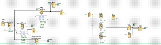

Jede dieser Pumpen wird aktuell (offline, nicht vernetzt) durch eine Logo gesteuert.
Aktuell wird gepumpt sobald der Sollwert erreicht ist, dies führt im Auffangbecken zum Überlauf (deshalb in Zukunft max. 3 gleichzeitig), deshalb sollen nun alle Logos vernetzt und über eine zentrale SPS (1511-1 PN) gesteuert werden.
Es gibt insgesamt 10 Becken, der Zulauf kann nicht gestoppt werden.

Wäre besser, es als *.lsc oder als Archiv *.zip zu posten.
Das Programm ist dann einfacher nachvollziehbar, wenn man es mal simulieren kann.
Und abzeichnen möchte zumindest ich das nicht gerade.
Das relevante ist doch, dass die Datenübertragung funktioniert. Ich bekomme ja alle relevanten Informationen, die ich von der Logo brauche Schwellwertschalter vom Füllstand, ob die Pumpe läuft) kann auch Eingänge beschalten (wie die Externe Freigabe).
Das einzige das mir fehlt ist eine Logik wie ich die Freigaben verteilen kann

Die Logos werden nicht ausgetauscht, sie funktionieren und die Datenübertragung zur SPS funktioniert auch.. so lange das der Fall ist werde ich das nicht durchbekommen diese auszutauschen.
