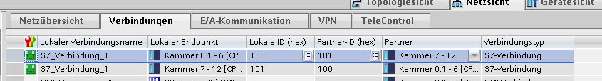

Liebe SPS Kollegen,
ich verzweifele gerade an der Put Funktion von Siemens. ICh möchte Daten von einer S7-1200 in eine zweite S7-1200 senden über PUT.
Habe übers Wochenende viel probiert aber der Status der Funktion zeigt weder Done noch einen Error an. Die konfigurierte Verbindung wird grün angezeigt sobald ich Online gehe.
Aber in der enstprechenden DB2 mit den entsprechenden Offsets auf der Ziel CPU kommt nichts an und es wird auch keine Fehler angezeigt. Optimierter Bausteinzugriff ist deaktiviert und die Freigabe für PUT in der Ziel CPU unter Schutz ist aktiviert.
Habt ihr ne Idee woran ich hier scheitere bzw. was ich übersehe?
