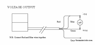

Hi Leute,
ich habe eine Logo und möchte Daten von einem Pyranometer loggen. Allerdings weiß ich nicht, wo ich die Kabel von dem Sensor anschließen soll.

Also:
- Welche Logo? Am besten Bestellnummer.
- Was spuckt der Sensor genau für eine Signalform aus? Laut der Skizze Millivolt => wie viele Millivolt?
- Hast du ein Datenblatt / eine Produktbezeichnung von dem Sensor?
Tut mir leid für die wenigen Informationen.
Logo: LOGO PLC 6ED1052-1CC08-0BA1
Pyranometer: SKS 1110 Skye Instruments

Ja, es ist ein Spannungsausgang mit 0-10V. Würde das heißen einfach das grüne Kabel an I1 (Logo) und rot/blau an den Neutralleiter?

Ich hab Mal eben grob drüber geschaut.
Dein Sensor mach 10 Mikro-Volt je W/m^2 Sonneneinstrahlung.
Die durchschnittliche Sonneneinstrahlung hat 1361 W/m^2 (Solarkonstante).
Das gibt dann 13,6 mV bzw 0,0136V.
Die Daten der Logo raussuchen ist Grad am Handy etwas schwierig.
Normalerweise müssten die aber 10bit Analogeingänge habe, die die 0-10V auf 0-1000(dezimal) einlesen.
Das sind dann 0,01V als kleinste Teil-Einheit.
In punkto "Messwertauflösung" könnte das ggf. Ohne Messverstärker etwas eng werden....

Wenn du den Sensor an L1 und N anschließt...passiert entweder gar nichts, der magische Rauch entweicht aus dem Sensor oder du bringst dich gleich damit um.

Im Grunde hat es dir @Botimperator durch die Blume schon erklärt : das Ausgangsignal deines Sensors wird, vorausgesetzt, dass er korrekt angeklemmt ist, viel zu gering für den Analogeingang der Logo sein.
Mit Verstärker war ein physisches Gerät gemeint, dass dein Signal in einen für sie SPS sinnvoll verwertbaren Bereich bringt.

Ich hatte eben schon mal gegoogelt - für den Spannungsbereich werden eigentlich nur DMS-Messverstärker angeboten - also für Kraft- bzw. Wägesensoren.
Leider kann ich dir nicht sagen ob so einer es auch tun würde ... ( da er beim Sensor ja eigentlich eine Widerstandsbrücke erwartet)
Das Einzige, was mir sonst noch einfällt wäre mit einem Operationsverstärker etwas selber zu erstellen ...

5116 von PRelectronics ?
Wen ich es richtig überrissen habe,
1 W/m² = 10µV
5000 W/m² = 50 mV
Das Gerät hat eine Auflösung von 10µV und eine Mindestmessspanne von 5 mV.
Aber müsste ich nicht ein recht genaues Signal vom Sensor bekommen? Es werden doch nur die Stellen nach der 0,01 abgeschnitten oder? Um den resultierenden Wert in Korrelation zur Temperatur (ganze Zahlen) setzen zu können reicht mir die Auflösung oder befinde ich mich da auf dem Holzweg?
0,01 V ist der kleinste darstellbare Wert der Analogkarte - das heißt, dass du auf dem Eingangswert wahrscheinlich meißt 0 stehen hast und hin und wieder vielleicht mal 1 oder auch 2 bei einem sehr hellen Tag ... das reicht dir dann ?
Bei derartigen Spannungsebenen musst Du natürlich den Messwertverstärker direkt an Dein Pyranometer andocken oder alle zusätzlichen Leitungswiderstände mit einkalkulieren.
Bevor da gebastelt wird sollte man sich überlegen, ob es vielleicht ein Sensor mit Industrie Standard-Ausgang die bessere Wahl wäre. Ohne die verlinkten Datenblätter angesehen zu haben, beispielsweise so etwas:
