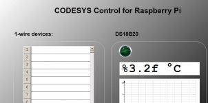

ich würde vorschlagen du schaust das Projekt an:
"c:\Users\<deinWindowsUsername>\CODESYS Control for Raspberry PI\2.1.1.0\Onewire.project"
1. online gehen damit...
2. in der Tabelle in der Visu listet dir dieses Applikation die angeschlossen onewie devices (deren Adresse)

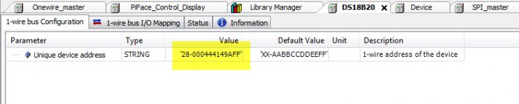

3. du trägst deine gefunden Sensoren in deiner Konfiguration ein (Im Gerätebaum musst du die Sensoren unterhalb des Masters anhängen und dann diese Adresse als Parameter eingeben)
der Temperturwert des Sensors kannst du dann so abgreifen:
Beispiel:
DS18B20.rTemp
also SensorName im Gerätebaum Punkt rTemp
